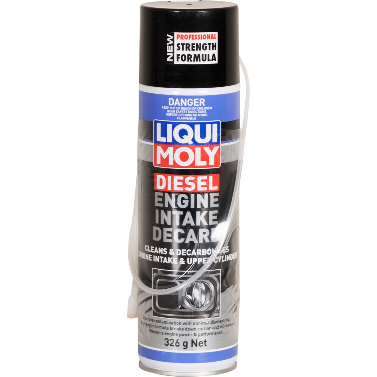

Для справки, это состояние движка ещё с покупки, 3.5 года.
До покупки был сделан овероль, хз знает когда, до этого был перегрет.
Движку 420000 км.
Масло жрёт, не сильно, 250 мл. в месяц примерно.
STP пробовал, не помогло.
FLUSH пробовал, не помогло.
Масло разное было, и синтетика и минералка, и 10W-40 и 15W-40.
Присутствует усиленный blow by, из-за чего пары масла попадают в воздуховод и камеру сгорания. Циклон чищу раз в год, поставил второй последовательно.
Есть идея попробовать прочистить клапана не снимая башки вот таким средством:
Закажу скоро тестер компрессии для дизелей, проверю котлы.

Скорее всего. А вдруг. Вот и решил проверить. Крышку картера снимал год назад. Все выглядело кошерно. Замер не брал.юра писал(а):Cpt_Ctrl_Freak
А не проще снять головку сделать клапана,а заодно и крышку картера,кольца поменять...
Ты чего добиваешься?Маслом или присадками проблему не решишь,а если решишь ,то точечно и на короткий срок
