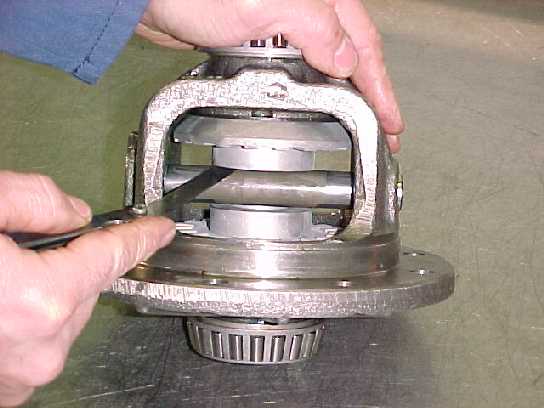

Ришон, не нужно слепо верить мануалам, в них тоже бывают неточности.
Важно выставить зазор таким образом, чтобы была возможность разблокироваться. Я лично видел что была проблема собрать диф, строго следуя инструкции, то есть фраза "доработать напильником" иногда преобретает прямой смысл. Внимательно изучите что влияет на зазор,
помимо подбора шайб, иногда стачивают части самих дисков.
Главное помни: "Семь раз отмерь, один раз отрежь!"
Проверка работы блокировки "на столе", которую описал Странник самая правильная. Я бы зажал один привод в тисках, одел на него диф, воткнул второй привод, потом надел бы на него колесо и постарался бы его провернуть. Если крутится и щёлкает всё ОК, если нет то зазор мал.

SNEP писал(а): Ришон, не нужно слепо верить мануалам, в них тоже бывают неточности.
Согласно инструкции должно быть от 3.8 до 4.3 мм.
Выставили 4 мм.
Ты думаешь,что возможно в инструкции ошибка и стоит выставить 5 мм?
Лёва также предложил чуть пальцы сточить,но я это дело отверг,так как думаю,что производитель выдерживал все размеры не стам,а после многочисленных проверок.
Похоже,что ты прав и нужно больше ставить зазор - возможно действительно ошибка в переводе из инчей в мм(инструкция с фотографиями полученна на русском - на сайте производителя написанно 150-170")

Strannik писал(а): Пружинки достаточно мягкие и служат только для того, чтоб не вываливались пальчики и более менее устойчиво фиксировались диски.
Пружинки выглядят достаточно жёсткими и мёртвой хваткой держат пальчики.
Прихожу к выводу,что Стас прав и зазор просто должен быть больше,чтоб она достаточно легко разблокировалась

Стас прав и я думаю, что все проблемы в зазоре, и с учётом, что карзина раскрыта, то всё это можно увидеть вращая блокировку в тисках. Т.е. есть возможность не гадать.
Учти, что при большом зазоре могут выскакивать палчики, а это плохо.
По этой же причине их нельзя укорачивать.
Кстати проблема может быть в размерах самой карзины сателитов.
Подобная проблема существует у локрайта в дифах круглых витар.
(с русского форума).
И ещё по теме, я мануал не читал, но на витаре регулировочные шайбы солнечных шестерён один к одному переносят на боковые диски блокировки.
Как у вас это было?
P.S. Вы всётаки пробовали прокрутить блок в тисках или нет?

Шайбы перенесены один к одному.
Блок в тисках не крутили - он пока разобран.
В редукторе нужно поменять плохой подшипник и сальники.
После сборки - бум крутить наверно :) перед установкой на машину.
Strannik писал(а):
Зажимаем собранный диф в тиски, вставляем полуось и вертим джапкой поочерёдно с двух сторон.
Завтра с утра звякну Лёве,чтоб он эту тему почитал - он к сожалению редкий гость на форуме.

rishon писал(а):Не верить производителю - эксперементировать и выставлять больше?
Дело не в вере.
Блокировка на столе, разобрать не трудно.
Есть регулеровочные шайбы, можно снимать и пробавать.
Карзина открыта, всё видно.
Осталось только объеденить всё это и у вас получится. :thumbup:

rishon, а вот так вы делали?

SNEP
Сообщения: 2298
А вот тута так нарисовано :?:
http://www.4wdsystems.com.au/html/lokka ... pinion.htm

Вот,что пишет один из продавцов и установщиков
Коренное отличие Локки (Локрайта) от большинства самоблоков в том что она не лочит между собой правую и левую полуоси а передаёт вращение с корпуса дифа на полуоси раздельно. Ярким примером жёсткого включения является Детройт - локер, который напроч защёлкивается когла одно колесо вращается быстрее другого. Это приводит к тому что мост залоченный Детройтом тащщит волоком колесо по асфальту.
У Локки принцип действия другой, она подключается к каждой полуоси ОТДЕЛЬНО и в поворотах передаёт вращение только на "внутреннее" колесо. Наружное подключается только при пробуксовке внутреннего на скользких, сыпучих, вязких и так далее грунтах. На трассе те кто брали их у нас дискомфорта или шумов не заметили. Если есть щелчки и так далее вероятнее всего допущена ошибка при сборке и не выдержаны зазоры между зубчатыми пластинами.
В результате при движении машины прямо - залочены обе оси, при выезде на дугу высвобождается нарудное колесо.
На машины с фултаймом запрещена установка Локки, а на парт тайме производители настоятельно не рекомендуют ездить по твёрдым покрытиям из за того что суммарное вращение на передней оси получается в поворотах больше чем на задней и в трансмиссии возникают серьёзные нагрузки ведущщие к преждевременному износу шлицевых соединений и крестовин карданов. Локка на парт-тайме на сухих покрытиях НЕ БУДЕТ создавать скручивания трансмиссии из-за принципов действия.
