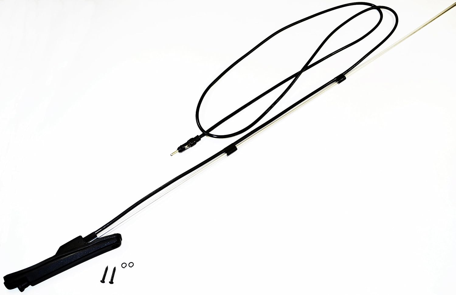

Всем привет,
Вопрос такой: Замена радио антенны (моя уже ржавая) на моей машине (Сузуки гранд витара) требует разобрать половина приборных панелей , чтобы провести кабель от самой антенны до радио. Или есть какой то более простой и логичный способ поменять её?
Спасибо заранее.

Boris Leibman
А зачем менять всю проводку? :?:
Замени саму антенну, а проводку оставь родную.. :D

Cpt_Ctrl_Freak
Я не знаю кто так планировал антенну на Гранд Витаре
На Форд Фокусе рабочем легко откручивается антенна
На Гранд Витаре это идет вместе
Зачем так сложно для детали которая потенциально легко ломается - не понял.

Cpt_Ctrl_Freak
Сообщения: 2232
Я бы наверно обрезал возле антенки, запаял + забидудил провода и дело с концом... =)

Cpt_Ctrl_Freak
Можно и так , хотя жалко хороший продукт портить
