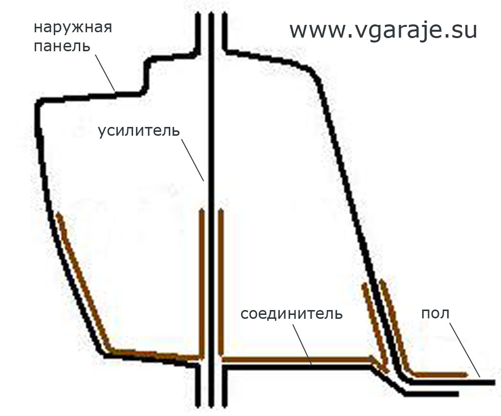

я в "молодости " и пахехутом увлекался
так вот
если разрезать порог легковушки
ты увидишь ту самую картинку сверху
т.е . порог из внешней части , посередине усилитель и внутренняя часть
итого из трех частей по всей длине
причем усилитель обычно облегченый с дырочками , но по толще
но это прайвет
в нем кузов несущий
а в жимке кузов сидит на раме
и я как ни разглядывал не заметил что есть усилитель внутри порога
но даже если он и есть
представь себе надрезать (просверлить) нижнюю часть порога в 5-5 местах
я не считаю это хорошо
по мне лучше получить удар в порог и пусть мнется (но не ломается по дыркам) , внешнюю часть я сделаю с"емной
максимум всегда заменю
вот основная идея

внизу не сверлим
вот видишь по низу порога болты
добавь к этому что в середине порога жимки нет усилителя (да и не нужен он, кузов не несущий)
в общем это решение сверлить порог по низу , мне не нравится
и все
и все

По поводу сверловки.
Болт при даном использовании не будет являтся несущим элиментом, поэтому просверлишь ты или нет с конструктивной точки зрения не важно.
Держать защиту будет сила трения между самой защитой и металом кузова.
Если не веришь, то проведи эксперимент зажав болтом две пластинки и ударь молотком по одной из них.
Увидишь, что пластина погнётся, но не сдвинится.
Для более эфективного сцепления можешь проложить шинку с отверстиями с другой стороны и стянуть их вместе.
Если гнутую часть профиля по всей длине прижмёшь к порогу машины, то сдвинуть защиту при ударе вверх будет вообще невозможно.
