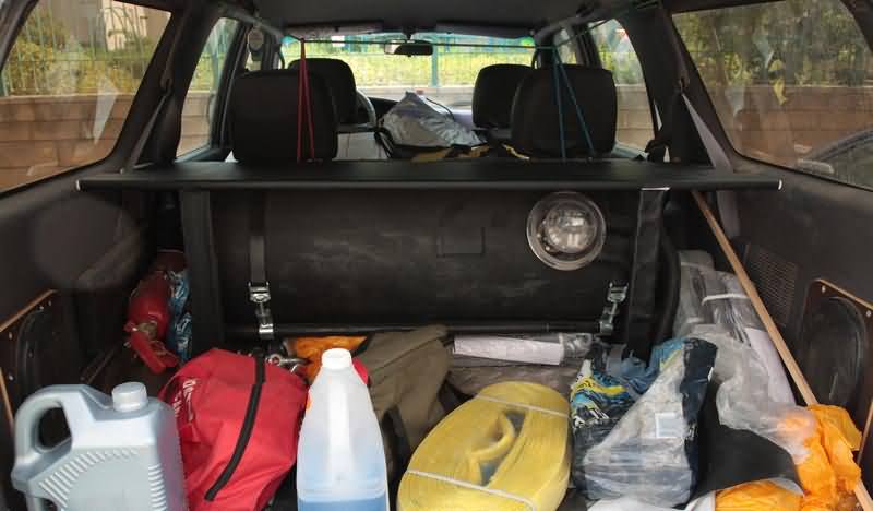

Поставил вчера рацию... теперь я на связи
Только вот в процессе установки пришлось обе клемы снимать с аккамулятора и махшев газовой системы этого не вынес - вырубил всё нафиг.
Пришлось сегодняшнюю покатушку на бензине проехать
Сегодня катались по нахаль Тавор и окресностям, за весь день пришлось 4 раза останавливатся и остужаться.
Проверили масло - на минимуме.
Проверили охлаждайку - норма.
Масло купили и долили, по дороге обратно стрелка не колыхалась, но уже было темно и прохладно...
Видимо буду ставить радиатор на 3 платы и смотреть вискомуфту привода вентелятора.
А в целом машиной очень и очень доволен, там где БЭДу пришлось подключить блок, я поднялся без проблем - сказываются гиганские ходы заднего моста!
