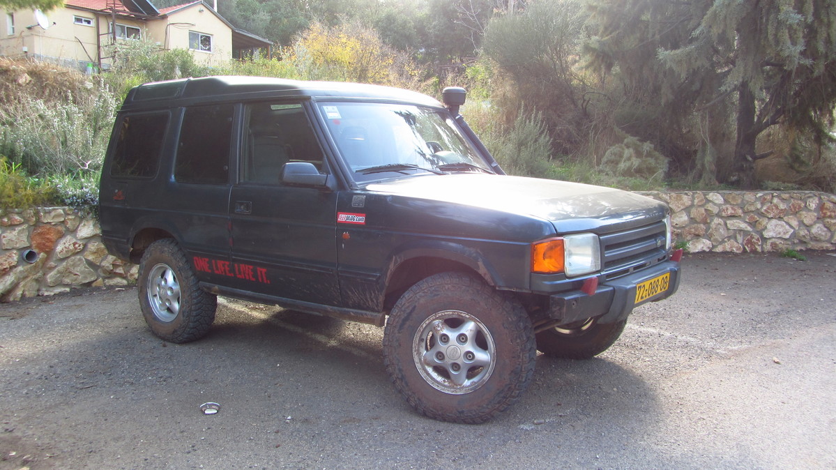

Год назад:
Сегодня:

Cpt_Ctrl_Freak писал(а):Год назад:
Cpt_Ctrl_Freak писал(а):Сегодня:
Это ты про надпись что ниже ватерлинии :D

Cpt_Ctrl_Freak писал(а): Год назад:
Сегодня:
Помыл, что ли? :lol:
