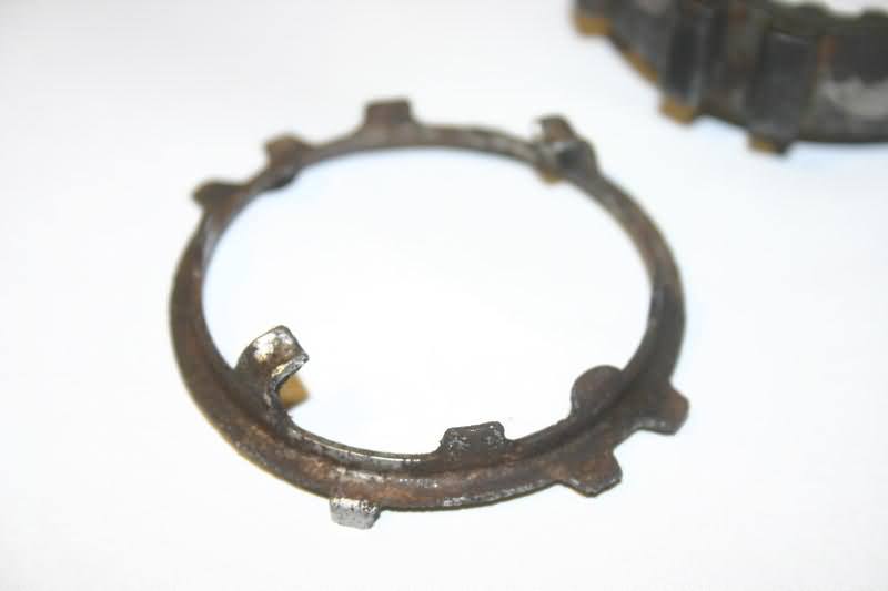

Правый локер (ручной) на скорости срывается(так покрайней мкрк думаю я) и хрустит.
завтра буду разберать. если кто понимает или встречался с симптомами буду весьма благодарен за информацию.

закрой локер и попробуй провернуть соответствующую полуось. Если локер нормальный, то провернуть не сможешь, а при открытом локере будет вращаться свободно.Евгений Альтерман писал(а):срывается

проверь зацепы, обращённые вверх на снимке(расположенные один напротив другого). Если они разогнуты, то плохо входят в зацепление с канавкой кольца и не двигают его. Не претендую на роль специалиста, но оба локера у себя разбирал, ремонтировал и собирал, и всё прекрасно работало. По снимкам, по крайней мере, не видно поломок, кроме разогнутых усов(зацепов). Попробуй аккуратно загнуть их обратно под 90 градусов. Почисти все детали и смаж их тонким слоем гриза перед сборкой. Я, когда это делал, вместо гриза залил трансмиссионное масло(оно более вязкое). Работало и работает как часы.

которые смотрят на снимке вверх и друг на друга. Они, как мне кажется, разогнулись и смотрят в стороны. Они должны смотреть строго друг на друга и быть параллельны плоскости шайбы. Только делай всё в меру, чтобы не обломать их, т.к. найти только эти шайбы будет проблематично. Если не понял-позвони сейчас, попробую объяснить. Тел в соске. 050-Евгений Альтерман писал(а):это которые большие .... округленные

И так тест на дороге оказался ненадежным
тест на бездорожье показал что починка не излечила...
треск остался
закрытый локер на скорости в 40км/ч издаёт треск как буд то 2 шестерёнки соскакивают и трутся друг о друга
локеры открыты нет никаких помех
g
треск остался

В локере есть две пружинки.
С большой всё понятно, маленькая закрепляется в усике крышки.
Если она стоит неправильно или не закреплена шестерня локера будет соскакивать.
Т.к. один локер у тебя целый, то на нём можешь подсмотреть.
Твоя проблема очень похожа на ту, что я поимел после единственного заезда в гараж судзуки после покупки машины.
